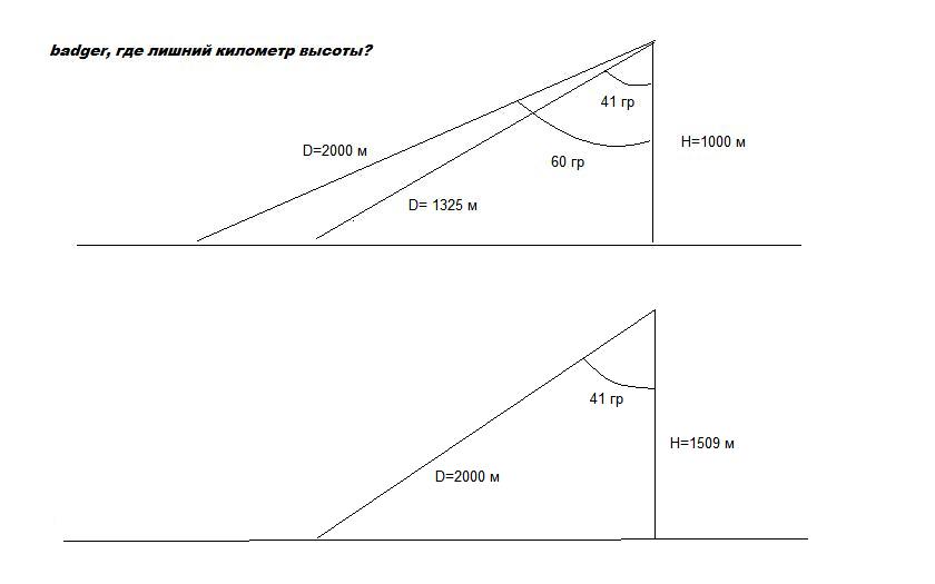

откуда километр взялся?
>Речь шла не о противозенитном маневре, а о увеличении дистанции до цели, 30 градусов - это много, это на дистанции 2 км лишний километр высоты.
Максимальная разница в углах при прицеливании НУРС и наведении УР может составлять 19 градусов (такой обзор вперед-вниз на СУ-25, ниже летчик подсвечивать не сможет, он просто не увидит цель).
Небольшой чертеж (угол пикирования, 30 гр. - типичный при атаке):
[23K]
Как видим разница на дистанции 2000 м составляет 500 м, а не километр. И все это происходит глубоко в зоне поражения ПЗРК.
На практике разнице в углах будет еще меньшей:
1. Траектория НУРС проходит ниже вектора скорости самолет из-за баллистики
2. Опускать прицельную марку на самую границу зоны обзора неудобно, можно потерять цель если самолет задерет нос.
3. Вообще отклонять от направления полета марку неудобно, так как при приближении самолета угол визирования цели будет меняться и летчику придется сопровождать движущуюся цель (кнюпелем ага, очень удобно). Скорее летчик, если захочет попасть в цель, будет стараться удерживать ее вблизи центра прицела, в направлении полета самолета.
