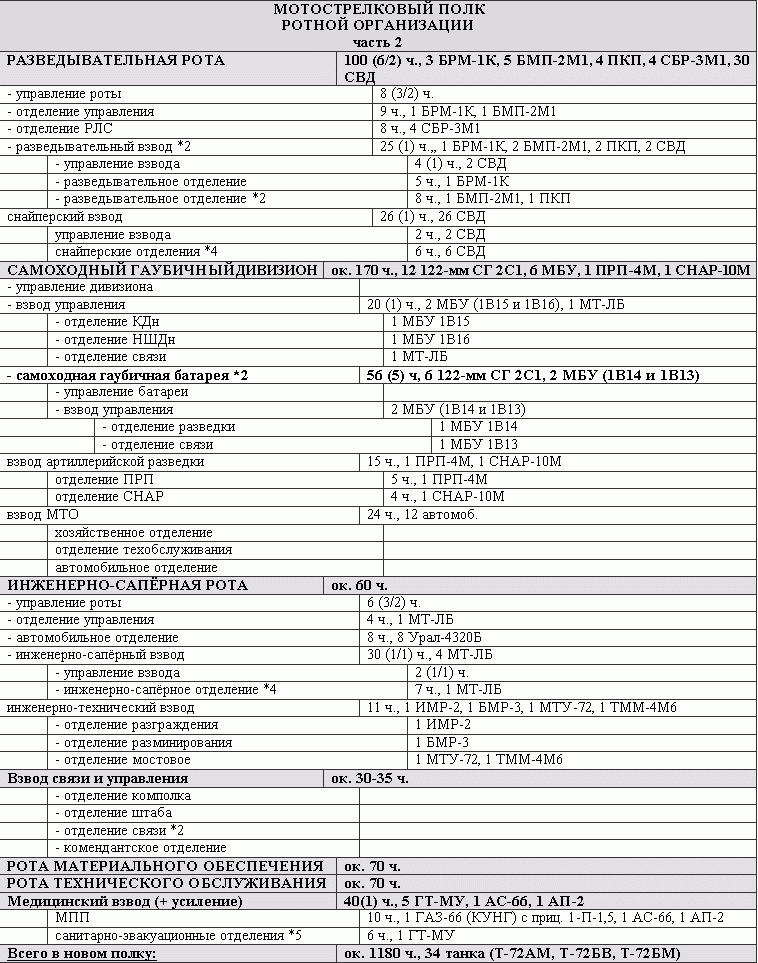

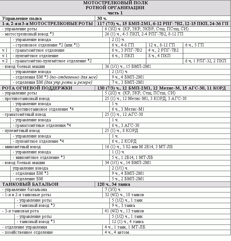

Детальный вариант ОШС по предложению Рабочего и Гегемона для обсуждения
МОТОСТРЕЛКОВЙ ПОЛК
Для желающих – файл с таблицами в Ворде лежит в копилке. https://vif2ne.su/nvk/forum/files/Gello/(080908004108)_newMSP_org.doc
А для остальных картинками.

Примечания.
Количество лич. состава даётся: общее колич., (колич. офицеров / прапоров).
1. Общая идея данной ОШС не моя. Я сторонник "больших батальонов в отдельной бригаде" (ТМ). Здесь я только попытался оформить предложенный вариант детально; для, т.с., лучшей наглядности и оценки.
2. Это всё даю т.с. в первом приближение, принципиальный набросок. Многие детали можно уточнить. Многие детали могут иметь несколько вариантов. Обязательно уточнять надо хотя бы из факта наличия той или иной техники, особенно, если есть новые образцы техники.
Короче – всё обсуждаемо. Советую, господам-зачинщикам (Гегемону и Рабочему) не вариться в собственном соку, а выработать в дискуссии идеал. ;)))
4. Конкретизировать состав управления полка – затрудняюсь. Пущай зачинщики подумают. Цифру его л/с дал ориентирововчную – думаю что все кто надо там поместятся.;)
ОШС и ВВТ мср даю без деталировки состава МСВ, точнее – даю несколько вариантов. Выбирайте! Но, возможны и другие – смотря по типажу вооружения, типажу пр-ка, условиям местности и т.п. Сами думайте.
Каждой МСР придаётся смешанный сводный взвод ТПО (тяж. пех. оруж.) в составе 1 го, 1 пто, 1 пуло, рсч 82-мм М. А также: отд. снайперов, мед.-эвак. отд., радисты из взв. связи полка и др. по необходимости.
Кроме указанного, л/с должен массово довооружаться реактивными гранатами различного типа и назначения. Конкретные количества по типажу и моделям – по ситуации.
ОШС РОП даю в своём понимании. На основе специальных взводов можно создавать группы ТПО для поддержки стрелков мср различного состава. Из 4-х отделений взводов можно создавать резерв комполка – сводный взвод ТПО (без миномёта).
Количество БМП роты даю из расчёта по БМП на отделение ТПО.
Огнемётчиков не включаю – пусть это будет опционально, в зависимости, от выбранного количества и типа РПГ в МСВ.
Миномётчики могут иметь как МТ-ЛБ, так и ГТ-МУ – БМП для них совершенно излишни. Хотя, если разбогатеть, то можно и БМП дать. А лучше – БМП с "Бахчой" (есть и такая модификация БМП-2 от тульского КБП с уменьшенным десантным отсеком).
Кстати, должен заметить, что указанная структура оптимизирована именно под БМП-2, а БМП-2М1 это я так обозначил для себя Курганмашевский вариант модернизации с более простым СУО, но зато с усилением защиты и улучшением ходовых качеств. А кроме того, я считаю, что части СКВО могут иметь БМП в не плавающем варианте – форсировать водные преграды там не надо в таком количестве как на Европейской великой равнине..
В ТБ сознательно уменьшено управление батальона до административного минимума (КБ, ЗКБ по БП, ЗКБ по ВР - офицеры, старшина, два техника - прапора, санинструктор - сержант). НШ и прочие – не нужны, т.к. этот батальон не является самостоятельной цельной боевой единицей. Думаю, что в большинстве тактических ситуаций, ТБ будет действовать следующим образом: 1-я и 2-я тр под командой КТБ – на НСОУ в качестве ударного/контратакующего кулака; 3-я тр – по-взводно придаётся ротам (потому во взводах по 4 танка, но можно и по 3 танка)).
Также, до минимума свожу его подразделения обеспечения – вместо ВМО только хозо достаточно, да и то, лишь для перевозки батальонного имущества. А вместо взв. связи – только отделение управления с командирским танком, и транспортёром для техников и пр. личностей без танков.
Артдивизион даю почти в стандартном варианте. Но он сильно вызывает вопросы по эффективности управления. В частности, пора отказаться от практики, когда комбатарей фактически являются арткорректировщиками, и создать отдельное структурное подразделение таковых (с уменьшением офицерских должностей в сабатр).
Разведрота дана в оригинальном варианте. Здесь она сильнее разведроты в имеющимся "большом" полку. Снайперский взвод включаю в эту роту на основании того, что снайперы по роду деятельности ближе к разведчикам, чем к "чистым" стрелкам; а кроме того, здесь их никто трогать не будет.
Конкретные модификации инж. техники ИСР – в зависимости от наличия. Но в общем, предлагаемую структуру и состав считаю оптимальной.
Почему именно взвод связи, а не рота? А потому, что я прикинул ситуацию, и посчитал, что взвода хватит. ;)) Лучше в штабе полка иметь побольше офицеров-связистов – связь будут организовывать именно они; а комвзвода просто учит л/с (следует дать ему ещё прапора-замка для удержания 40 башибузуков – впрочем, связисты, как правило, народ тихий…).
РМО и РТО вообще не детализирую - лень считать необходимый комплект л/с и техники. Но, думаю, что указанного количетва л/с хватит на всё что надо.
Медицинский взвод детализую, но машины АС-66 и АП-2 уже явно сильно устарели – есть хорошая замена. Они, и "санитарки" ГТ-МУ могут быть заменены БММ на базе БМП-1 или спецшасси на базе КШ БТР-80.
Как видите, оказываю большое почтение к эвакуации раненых (в медвзводе концентрирую весь медперонал кроме начмеда полка – в т.ч и санитаров, коих в мср не предусматриваю вообще).
Жёсткое требование – оказание первой врачебной помощи уже на МПП, для чего в составе должны иметься все необходимые средства, а врачебная группа усиления придаваться из вышестоящего медоргана – ОМедБ или т.п.).
В заключении замечу дискуссионерам – критикам и сторонникам, что в РА большая проблема с офицерами. Их не хватает количественно – очень сильно, да ещё при общем падении качества их профессиональной подготовки (я уж не говорю о резком снижении банальной грамотности у молодёжи ). Из этого следует делать и соответствующие ОРГвыводы! ;))
