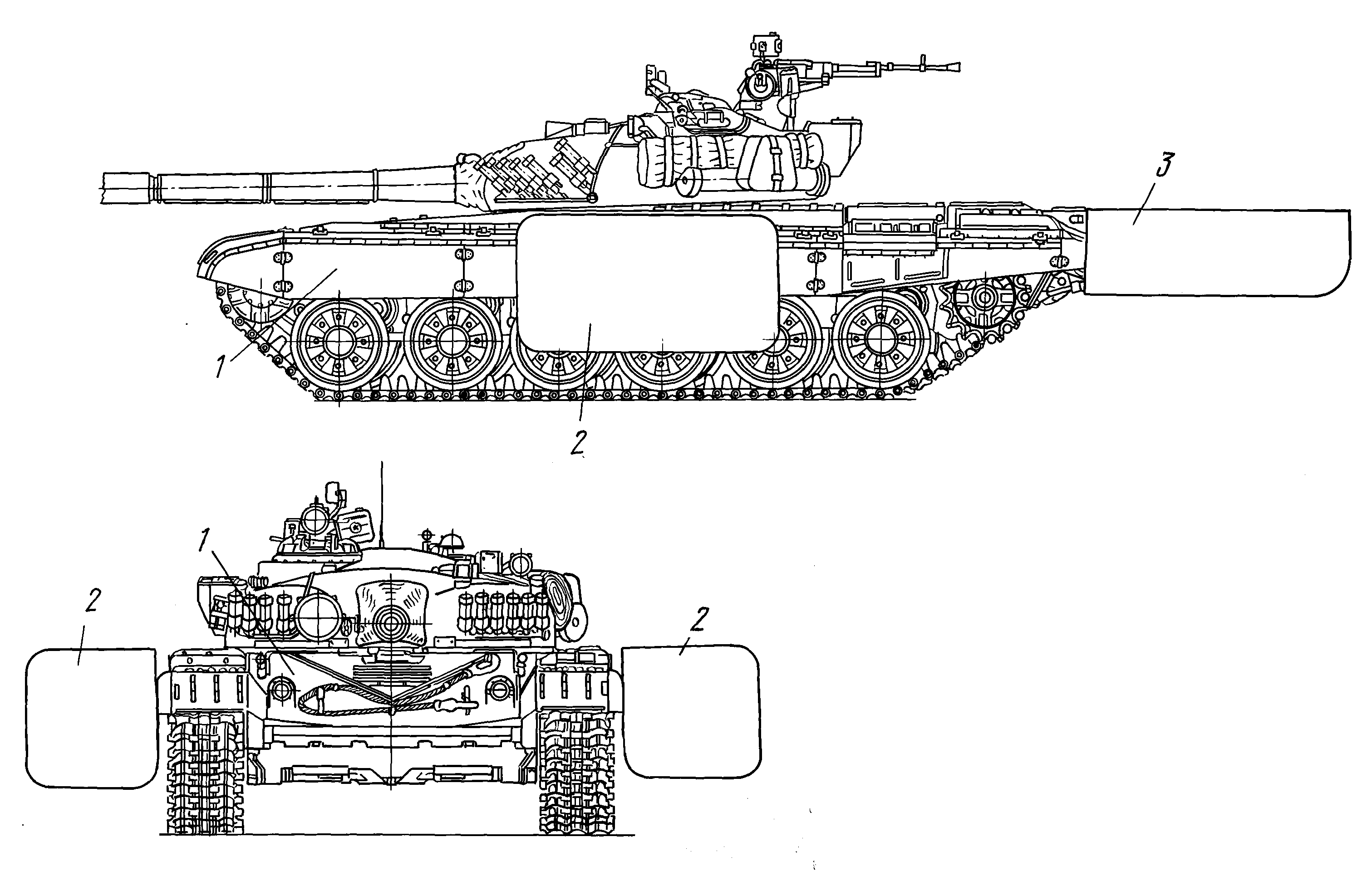

_2125700.jpg)
[75K]

На фиг. 1 представлен комбинированный танк (главный вид и вид спереди), к корпусу (1) танка закреплены съемные боковые бронекабины (2), которые устанавливаются после транспортировки по железной дороге, длина бронекабины может быть ~ 1,5 - 3,5 м в зависимости от типа танка, выбранного числа дополнительных членов экипажа и от установленного в ней оборудования. Боковую бронекабину целесообразно разместить на удалении от первого катка для обеспечения безопасности при взрыве противотанковой мины. Размещение членов экипажа в боковых бронекабинах в положении сидя, по аналогии с десантным отделением БМП-1, но в один ряд. Главный конструктор при разработке новых танков может разместить часть оборудования (воздушный фильтр двигателя, ФВУ, часть топливных баков), выход из строя которых не приводит к выходу из строя танка, в боковых бронекабинах.
Выступание подвешенной боковой бронекабины за обычный габарит танка составит по ~ 1 м в каждую сторону. Опасения о трудностях перемещения на дорогах неосновательны, следует учесть, что правая сторона будет свисать вправо, т. е. для встречного движения увеличение бокового габарита составит практически ~ 1 м, комбайны и другая сельскохозяйственная техника с такой шириной проходит по дорогам без проблем.
К корме танка закреплена кормовая бронекабина (3) для размещения 2-4 членов экипажа, в условиях боя - в положении лежа, на марше - сидя. Высота вертикальной брони задней бронекабины составляет ~ 0,4 -0,5 м, длина и ширина - по ~ 2 м. При необходимости задняя бронекабина может быть использована для транспортировки, например, минометов, боеприпасов, раненых. При установке в боковой бронекабине автомата (пулемета), направленного в сторону задней сферы, кормовая бронекабина может не устанавливаться.
