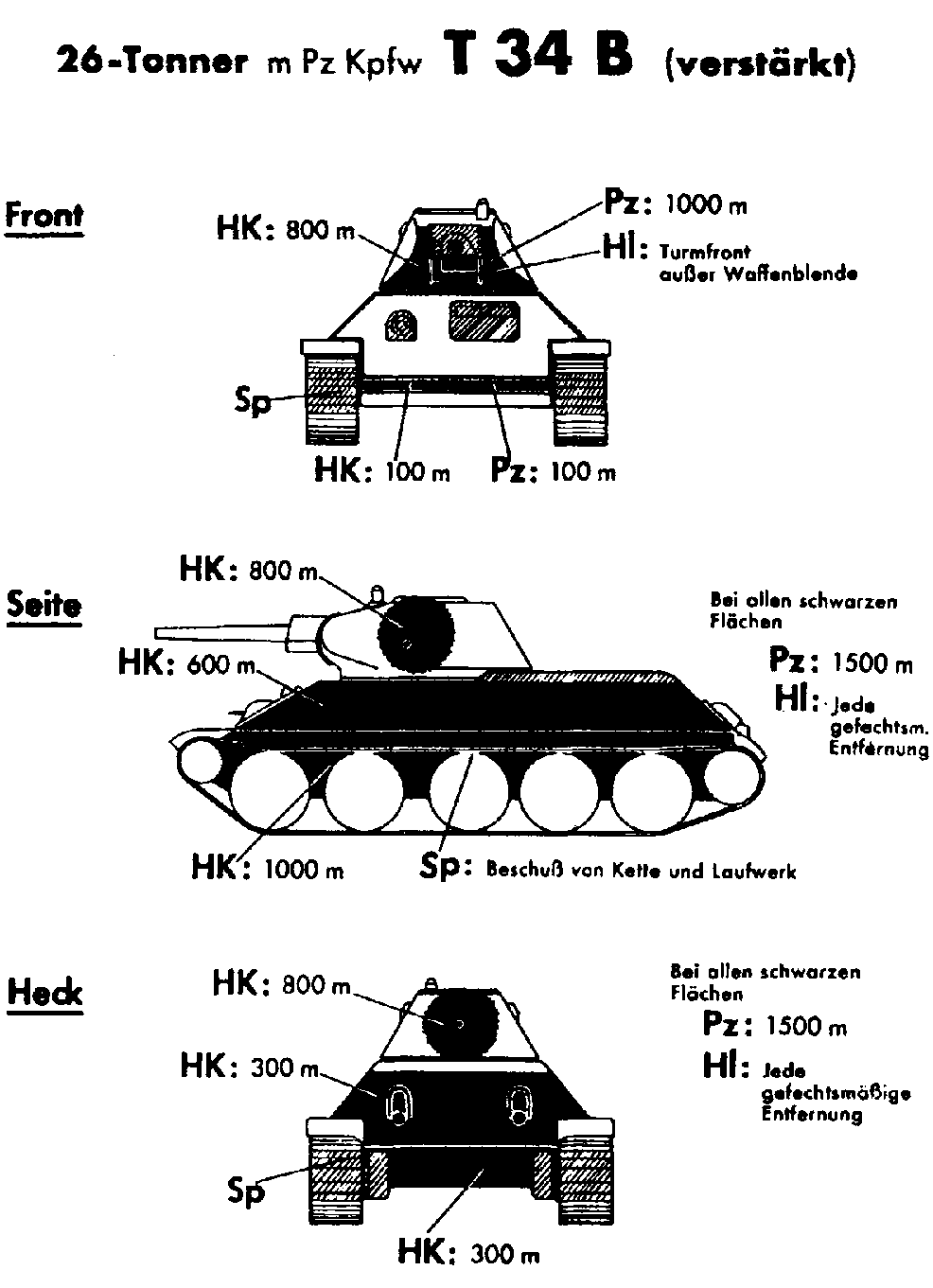

>>Не надо общие проблемы ПТО натягивать на 45-мм - то, что в лоб танкам лучше не стрелять,
>>знали и немцы и мы. 25-мм - не решило б эту проблему однозначно.
>Немцы "знали" и сделали Пак-40, который брал в лоб всё, что у нас было.
Вот из инструкции к ПАК-40 - дистанция стрельбы по Т-34-75. Вопрос:
с какой дистанции рекомендуется стрелять по лбу?
_Pak40.jpg)
[25K]
Если есть сомнения - посмотрите % поражения разных частей корпуса Т-34 -
сразу видно, куда немцы стреляли в первую очередь.
