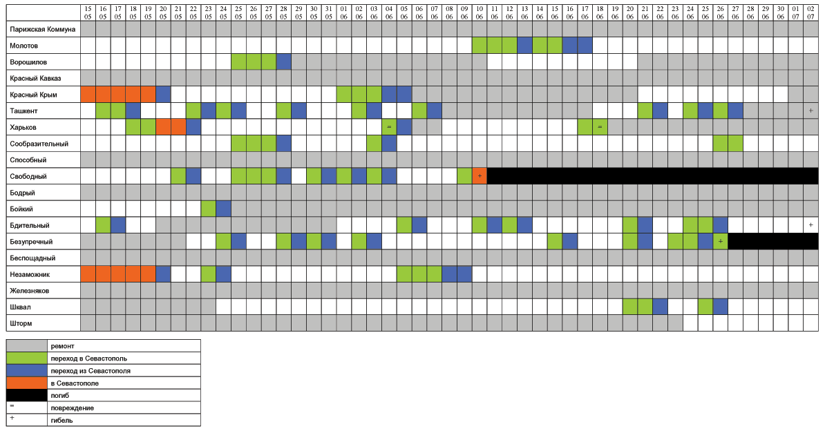

Не только сторожевик и не совсем в августе:
_4.jpg)
[46K]
>Это по Вашему 0?
Этого недостаточно для Ваших конвойных забав.

Так в мае они группами и ходили. Более того, в июне тоже не в одиночку ходили. Правда вот после 20.06 почему-то перестали. Странно, правда?
>>Вам стоит задаться вопросом, сколько их них были в состоянии совершить данный рейс одновременно.
>Может быть Вы мне это объясните и просветите?
См. картинку.
