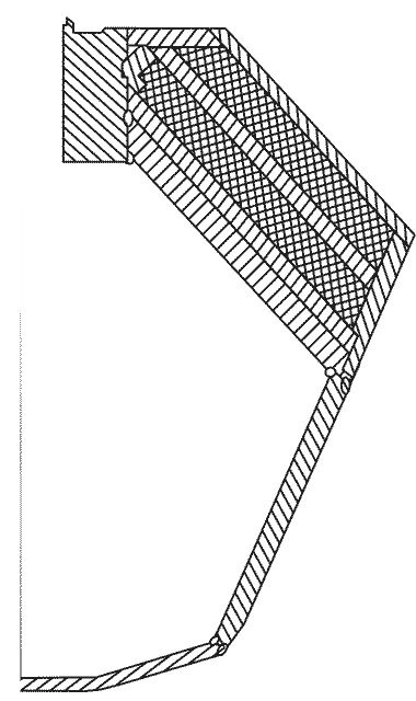

К сварной башне Т-84 все эти проблемы ровно в той же мере относятся:

Кроме того, что перекрытие ДЗ лучше, но это при таких дырах в пассивной броне мало что меняет.

Если посмотреть объективно, то именно такая картина и вырисовывается. Если кое-кто неспособен даже изучить сечения названных башен, чтобы в том убедиться - то не моя проблема.

Который, как снятый с производства, нас вообще не интересует. К тому же, крыша у него литая и более толстая. У сварных башен броня в этой части заметно тоньше, но, видимо, барон этого "не знает".

Безобразно, точнее сказать - ничтожная площадь покрытия + чрезмерно большой угол наклона, пагубно сказывающийся на эффективности + общая неравномерность, свойственная для ДЗ.

На них (ну, на "Абрамсе" точно, промеры по "Лео" не видел) наклонная крыша без превышения линии огня не является ослабленной зоной вообще, благодаря бОльшей толщине и бОльшему же наклону.

Это и есть единственные наличные данные. То, что кое-кто даже не способен залезть в таблицы Брадиса, дабы установить приведенную толщину (ибо с цифрами не дружит, слишком сложно это), не интересует вообще никого.

Ничтожная попытка очередной подтасовки прошла незамеченной, ибо наклон у крыши "Абрамса" больше почти на градус (как эта "крохотная" разница сказывается на приведенной толщине при углах более 80 град, объяснять не нужно). С какого-то боку приплетена еще и ДЗ с "замечательной" площадью перекрытия и крайне невыгодным углом срабатывания:
ДЗ на башнях, да будет известно некоторым, в таком виде имеет смысл разве что против легких ПТС при превышении линии огня над целью.
