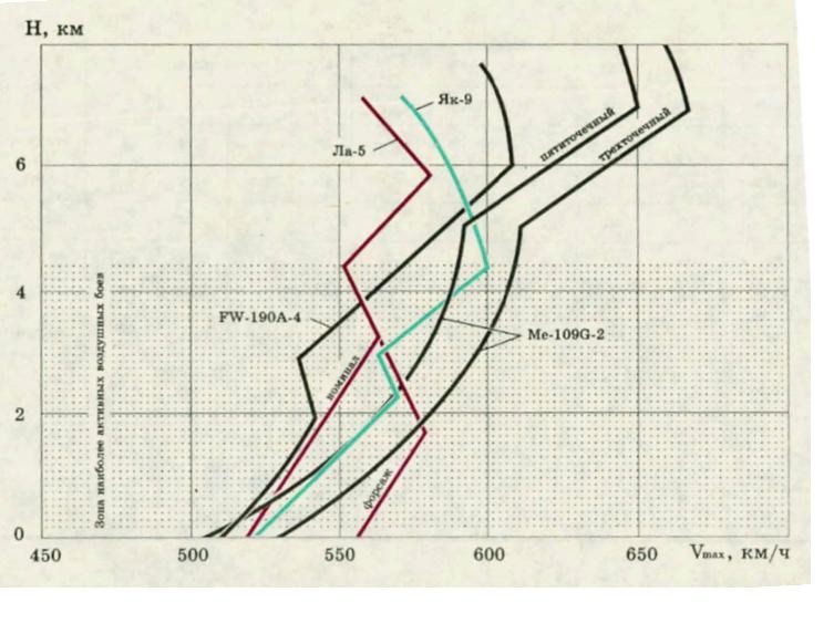

>>Наслаждайтесь - уже люди всё сделали:
>>Крайне забавно, кстати, что авторы в данном случае опять ослабели памятью, и забыли а) указать что сравнивают Як-9Т с пятиточечной машиной, б) нарисовать х-ку трёхточечной.
>А как вы узнали тогда, что это хар-ки пятиточечного Г4?
Потому что в этом же издании есть и другой график:
[82K]
Существенной разницы в ЛХ между G-2 и G-4 не было. Там кстати и в таблице для G-4 дана помесь параметров пятиточечного и трёхточечного.
>>Как нетрудно заметить, выше 2км о преимуществе Яка в скорости говорить уже совершенно не приходится, а выше 4км начинается карачун.
>До 4 км - примерно одинаковые по скорости машины. Карачун наступает выше 5км, до этого разница в скорости 10-15 кмч.
Выше 5км, или 4.5км, или 4км - это уже вопрос вкуса, из серии "стакан наполовину пуст/полон". Х-ки расходятся резко, это факт.
