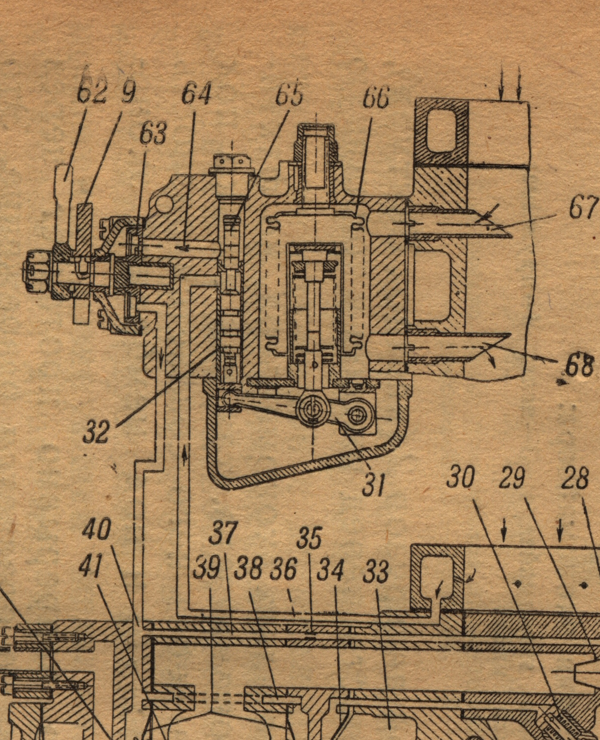

>По поводу матчасти Вы уже тоже всё показало, непризнав карбюратор Бендикс (потому как Вы понятия не имело как это выглядит), напускав газов в высотный корректор
Т.е., по-Вашему, высотный корректор герметизирован??? Это открытие. И этот...мнэээ...музыкант еще смеет что-то ныть про мое знание матчасти????
_vk.jpg)
