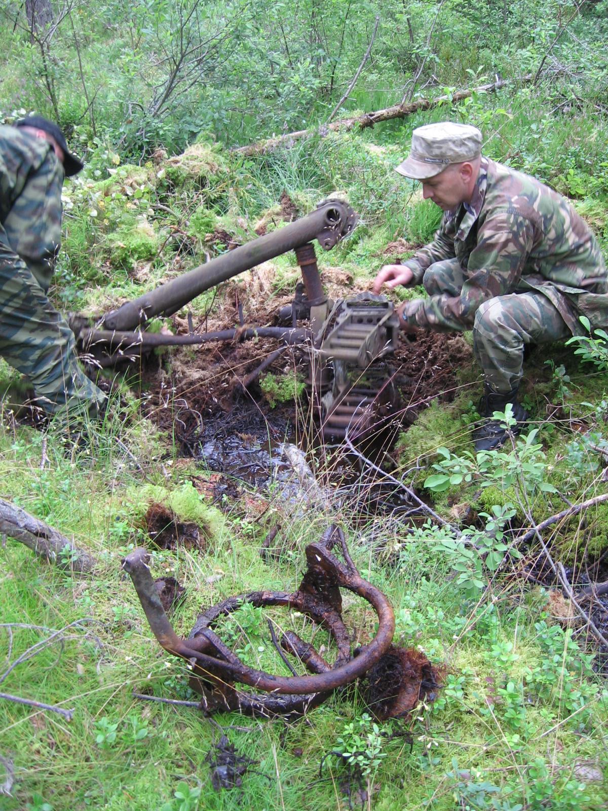

Правда не целиком, но и того что вы нашли более чем достаточно. Смотрим внимательно.
Вот здесь:
[445K]
видна верхняя часть амортизатора (в нее упирается стойка) и точка его крепления к лонжерону.
Нижняя часть отсутствует - может надо еще поискать?;)

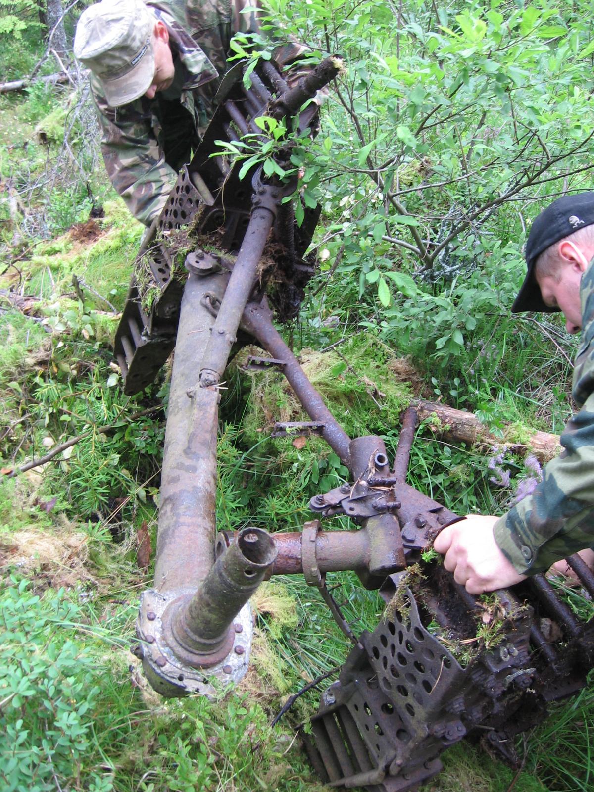

А здесь:
[515K]
видна точка крепления отсутствующей нижней части амортизатора к нижней части стойки. Еще какие-то сомнения?
Зайду с другой стороны. Пусть даже всех этих моментов не было бы видно. Имеем сплошную (монолитную, ну как еще выразиться?) стойку шасси и столь же сплошную тягу ее уборки. Никаких признаков элементов амортизатции на этих двух частях нет. Значит неизбежно должен быть еще один элемент обеспечивающий амортизацию. Единственное известное мне исключение ДИ-6 у которого были колеса с внутренней амортизацией. Но это точно не он;)
